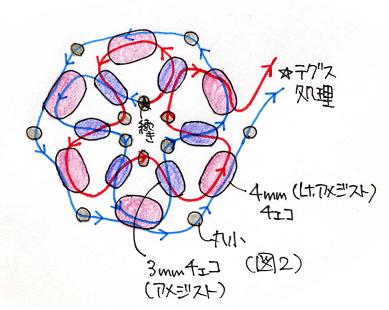

@(図1)(図2)を参考に、モチーフを編み、テグスを処理する。
A20cmテグスに3mmスワロを通してから
@で作ったモチーフの中央の丸小で囲まれた部分に
テグスを2本とも通し、シャワー台に固定する。

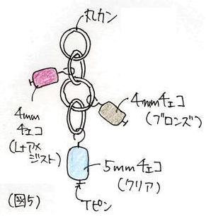

Cピンの飾りを作る。丸カンを4個つなげる。それぞれTピンに通した
5mmチェコ(クリア)と4mmチェコ(Lt.アメジスト、ブロンズ)を
(図5)を参考に丸カンにつける。

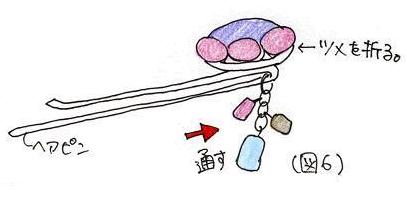

Dシャワー台をピンに取り付け、シャワー台のツメを折る。
Cで作った飾りをピンに通す。

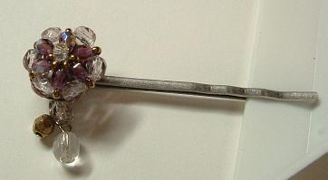

出来上がり!
