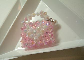

バッグ・モチーフ
 プラスチックビーズを使って、おもちゃみたいなバッグ型のモチーフを
 作ってみました。

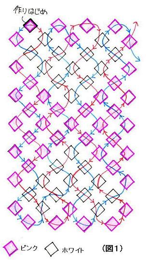

 @テグス150cmの中央から(図1)のように編む。
